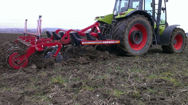

co je to víc do hloubky? Já měl půjčené terrano (nejnižší tahový odpor ve své třídě) 3m záběr, 25-30cm hloubka, těžší půda (ne jíly) a 200koní plné zuby se spotřebou 20l/ha a rychlostí tak kolem 7km/h (nešlo o mísící efekt ale o porušení utužení pod hranou orby.

Bold: Na kolik vyjde 3m terrano s tímto jištěním a válcem. Zatím na to nemám ani koně ani peníze, ale někdy v budoucnu by se mi líbilo. Tady ve družsvě ho mají v 6 metrech a používají to hlavně na přípravu před setím a na jeden přejezd je půda krásně nachystaná.
