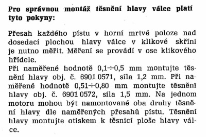

Těsnění 1,2/1,5mm není libovolně volitelné.Těsnění 1,5 je určeno pro přerovnané hlavy broušením.
Re: Těsnění pod hlavu UŘ1
Jiřik píše:Těsnění 1,2/1,5mm není libovolně volitelné.Těsnění 1,5 je určeno pro přerovnané hlavy broušením.
to asi těžko, volí se podle přesahu vložených válců. s přebrusem hlavy to nemá co dělat.

Jiřik píše:Pokud je přesah přepsaný 0,03-0,07mm ,tak jak byjsi to řešil ?
doporučoval bych nejdřív pročíst dílenskou příručku

No jo ,ty jsi to popletl ,Tady se mluví o přesahu pístů a ty jsi mluvil o přesahu vložek ?
Jiřik píše:No jo ,ty jsi to popletl ,Tady se mluví o přesahu pístů a ty jsi mluvil o přesahu vložek ?
špatně jsem se vyjádřil, jde o přesah pístů. každopádně to nic nemění na tom, že to nemá co dělat s přebrusem hlavy
Změřím přesah válce nad blokem-to je A.Změřím přesah válce od dna pístu,který je v horní úvrati-to je B.
Vypočítat A-B=C. Je-li rozdíl U větší než 0,35 potom těsnění 1,5mm.Do hodnoty 0,35 těsnění 1,2mm.

PAPE píše:Změřím přesah válce nad blokem-to je A.Změřím přesah válce od dna pístu,který je v horní úvrati-to je B.
nemá se nahodou merit presah pistu nad vlozkou ? podle této metody by byl pist utopeny pod vrcholem vlozky

Nemůžeš mít přesah pístu nad vložkou.to by ten píst narážel do hlavy.Ta hodnota U je přesah pístu nad blokem motoru.Ale opravdu,když nevím tak tam dám 1,5mm a nikdo to nepozná
nenarazi protože je tam tesneni a jestliže je presah vlozky nad blokem v setinách a presah pistu v desetinách tak logicky musí pist vykukovat nad vlozku jak by to potom bylo u bloku bez vlozenych valcu kde je vybrus primo v bloku tam není zadny presah vlozky ale presah nebo-li prebeh pistu tam je priklad : presah vlozky nad blokem je 0.02 a presah pistu nad blokem je 0.8 z toho se da vypočítat ze pist vykukuje nad vlozku 0.72 mm tesneni je nutno pouzit 1.5 mm

Před vložením válců se dosedací plochy v bloku začíštují pomocí frézy a pokud je dočištění hlubší tak se vkládají vymezovací podlozky.
Dobrým zvykem je také si překontrolovat kompresní vyšky pístů před montáží a popřípadě je upravit.
