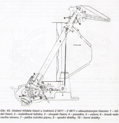

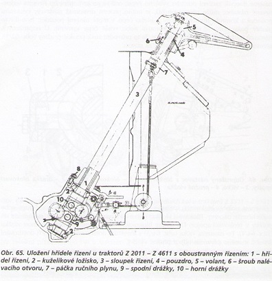

Zdravím potřebuji poradit kudy nalít olej do převodovky na řízení a kolik díky za odpovědi

obsah je 1.6 L a nalevaci otvor je na sloupku rizeni az nahore musi se sundat volant

na 70 je kontrolní a nalévací společný. skus pohledat. nevěřím tomu že k dolití oleje je potřeba cokoliv demontovat- ale 40 jsem neviděl :?:

kdo neveri at tam bezi se rikavalo ja 4011 mam zatka je pod hlavou volantu u nekterych volantu tam byla z boku dira ale pokud je tam volant z novejsiho typu tak se musi sundat

já se nehádám :lol: jak jsem psal tak 40 jsem neviděl, tudíž nemám ošaháno. Já bych hledal díru na boku či jinde.

ta zatka je az uplne nahore smerem ke přednímu sklu zaroven tvori doraz objímky na které je paka rucniho plynu pokud nejde lehce sundat volant coz většinou bez stahovaku nejde tak kousek volantu odříznout a je tam uz pristup navždy nektere volanty byly zkracene takze zatka byla videt je to pod cislem 6
