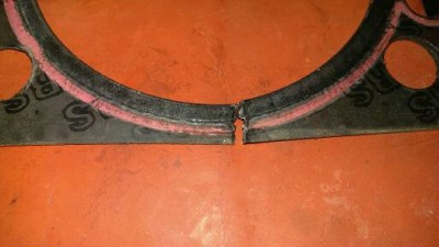

Zdravím všechny. Můžete mi někdo poradit, proč mi prasklo těsnění na 1. válci? Cca před 2 měsíci jsme traktor převložkovali a dnes tohle...samozřejmě jsme těsnění dali nové, je to 1,5mm. Hlava dotažena na 180Nm, od opravy jezdil cca 20hodin (hnojení prům. hnojivy a dnes aplikace chemie).

Nekvalitní těsnění?

muze to byt nekvalitnim tesnenim ale také je mozne ze jste při vymene vlozek udelali maly presah respektive jste ho udelali spravny ale po dotazeni hlavv vlozka ještě zalezla je zapotrebi zkontrolovat i rovinost hlavy hlavne se při mereni jak vlozky tak hlavy zamerit na to postizene misto

když už je to tady,tak bych rozvedl diskuzi na téma kterak montovat těsnění, širší hranou dolů a nebo nahoru, a vliv na možné prasknutí. Každopádně dle mého názoru jest původcem závady nekvalitní spánek dělníka kterýžto toto těsnění vyrobil. Neb tohle jsem ještě neviděl. Počkám ovšem na závěry jiných návštěvníků např POULM by mohl mít nějakou zkušenost. :shock: :lol:
