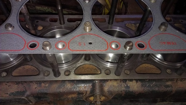

Tak moje zkušenost. Starý blok 8011 proseknuté tak jako na první fotce. Když nebylo proseknuté, hřála se 80 tak, že se s ní nedalo jet ani bez zátěže
po výměně za toto O.K.
Nový blok 8111 se zaslepeným výměníkem, ale s chlazenou vanou jako 8011 to samé proseknuté O.K.
Na 10145 s výměníkem zrovna tak, sice se nehřeje při zátěži, drží se pořád na 80- 85°C ,ale moc netopí a dlouho se ohřívá a to jsem zkoušel všechno možné. Nové hadice správně připojené tak, aby se těleso samo odvzdušnilo, nové trubky v kabině a na konec i nové těleso topení a stejně prd
Tak se chystám dát neproseknuté a uvidím. Proto, že nic jiného mi už nenapadá

tak po delší laboraci jsem prosekl těsnění nad tělískem.
Ať to skládám jak to skládám pokaždé je z toho kulomet

Kdybch byl na tvém místě a skládal ten 161kový motor,tak pro eliminaci případných problémů bych určitě prostřihl min. poslední dvě díry,tak jak je to na tom těsnění na Z8011, podle mne se tomu určitě neublýží a poslední válec,který je nejhůř chlazený by měl lepší odvod teplé vody.
Sám jsi říkal,že to atré co jsi vytáhl mělo tři díry taky proseklé a traktor ti jezdil roky normálně.
To je jen moje logika,samozřejmě si to udělej po svém.

každá proseklá velká díra, ubere průtok kolem válců a do levé poloviny hlavy. Vzhledem k tomu že je právě na levé straně výfukové potrubí tak chci zachovat proudění kolem posledního válce a chlazení výfukových kanálů. Uvidím jak bude fungovat. Stejně budu přetahovat hlavy po předepsaných motohodinách. Pokud to bude dělat čurbes tak vyměním těsnění a proseknu větší díry- ovšem tohle nepředpokládám (půlhodiny jsem laboroval vodní cestu)

OK,v pohodě, nechci těm lámat na něco o čem nejsi přesvědčený že je OK.
Spíš mně štve, že není někdo fundovaný, nejlépe přímo od výrobce,který by jednoznačně řekl jak to má být a jak je to správné.
