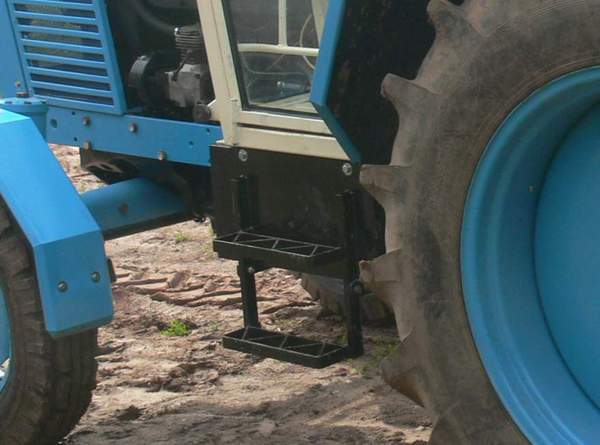

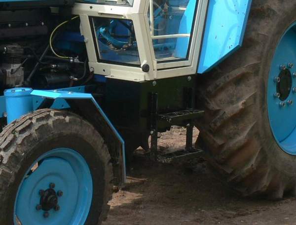

Re: Přestavba na jednu baterii crystal 8011
Nevím co chceš přesně vidět. Vlevo pod kabinou je dodělán kastlík a v něm baterka 12V 180 Ah
ještě bych poprosil o foto jak jste vyřešil prostor mezi zadním kolem a tim kastlíkem+ jestli by bylo možno napsat rozměry.A jakou jste dal výplň kolem baterie.děkujji
Zadní stěna kastlíku je jakoby pomyslné pokračování blatníku. Vepředu kastlík trochu přesahuje před kabinu (je to trochu vidět na fotkách). Rozměry jsou podle baterie + nějaká malá rezerva, baterka v kastlíku sedí na a je obložena asi 2 centimetromým polystyrenem, aby byla trochu tlumena od vibrací. Kastlík je myslím vyroben z 3 milimerového plechu. Měřit to teď ven nepoběžím,ale myslím, že to není žádná věda odvodit si ty rozměry od velikosti baterky.
