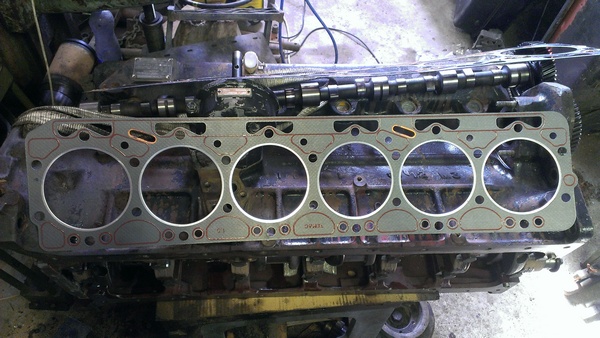

zakoupil jsem těsnění a navíc nebylo prosekané nikde na těch větších dírách. Původní co jsem tam měl bylo proseklé na 4,5,6 válci, ať pátrám jak pátrám, tak jsem se nikde nedobral konce kraje jestli prosekávat či ne.

Re: Těsnění pod hlavu Z12045
nic neprosekávej. uvidíš, že to bude bez problému fungovat

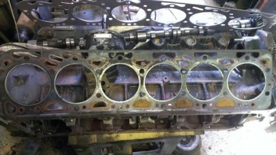

Tak jsem včera zkoumal blok. Cílem bylo pochopit konstruktéra jak mínil postavit cestu vodě. Dle mých skromných zkušeností jsem došel k závěru nic neprosekávat. Pokud se ta velká díra prosekne tak se vodě nebude chtít kolem vložek ale vleze rovnou do hlavy. Tudíž za mně- Nic neprosekávat (u 6 válců).
Těžko říct,motor máš celý zalitý vodou,resp. chladící kapalinou a je potřeba snížit odpor proudění stoupající teplé vodě směrem do chladiče.
Když tedy nemáš proseklý žádný otvor,tak kudy ti odtéhá teplá voda nahoru do hlavy?
Možná se ty bloky liší mezi starým Z12045 a 16145.
Každopádně se s tím můj kolega hodně pral.Když to neměl proseklé,tak to prostě pořád vařilo a voda stála,takže prosekl zadní otvry,aby voda lépe cirkulovala směrem dozadu kolem válců a zpět dopředu přes hlavu.No,nějakou logiku to má,ale je divné,že se o tom v dílenských příručkách nikde nepíše
hromada dír jsou technologické otvory na lití bloku. Ohledně toho prosekávání a cesty kterou voda jde. pokud nejsou proseklé ty velké díry a zůstanou jen ty malé tak jde voda chladícím kanálem musí jít na spodní stranu vložky pak kolem a větší dírou chladí hlavu u výfuku a menší dírou chladí hlavu u sacího potrubí. pokud se prosekne někde ta větší díra tak jde voda z chladícího kanálu přímo do hlavy (předpokládám že voda půjde nejmenším odporem a pokud se to proseká tak se budou blbě dochlazovat válce. Další otázka je odvzdušnění právě kanálu který jde od vodního čerpadla pokud není těsnění prosekané tak v horní části zůstanou prostory kde se může zdržovat vzduch. Takže osobně proseknu prostor nad vyhřívacím tělískem aby mohla teplá voda stoupat a ohřívat hlavu ale žádná radikální díra 8mm musí stačit. Jinak prosekávat nebudu
Možná by se to chtělo zeptat tam kde ty motory dělají ve velkém GO výměnným fondem,třeba ve Velkém Meziříčí,tam to snad vědět musí.
ve velkém meziříčí říkali nic neprosekávat, ptal jsem u kuchaře-dealera nd zetor a taky říkal nic neprosekávat
taky bych neprosekával, ale selský rozum a fyzika mně říká nad tělískem proseknout aby ohřál rychlej hlavu. Pokud by tam nebylo ohřívací tělísko tak bych neprosekával,ale ono je v horním prostoru kanálu a tam je "kapsa" a prohřívat tu hromadu litiny nebude to pravé ořechové, páč teplo jde nahoru a tady nemá kam. Každopádně brutální zásah jak byl původně si odpustím.To někdo vyhlodal 3 díry od konce na plný rozměr.
Takže těsnění na tvé hlavě už taky někdo prosekával?
A jak ti to chladil v zátěži?
Teď otázka,aby se ti to po montáži nepřehřívalo,kolegovi se to tak stalo na dvou 120kách,tak prosekl poslední díru a půlku předposlední a bylo to v pohodě.Akorát musel znovu sundávat palici,což nepotěší.
původně byly prosekané 3 poslední otvory, já je prosekat na plný profil nechci, maximálně tam udělám 8 nebo 10 díru.
bold píše:původně byly prosekané 3 poslední otvory, já je prosekat na plný profil nechci, maximálně tam udělám 8 nebo 10 díru.
pokud to těsnění ještě máš, mohl bys ho prosím vyfotit?
Na jaře jsme měnili těsní pod hlavou na 161. Koupili jsme od temcu nic neprosekávali, a s novým chladičem a termostatem neohřejemě traktor víc jak na 70 supňů. Předtím tam bylo prosekaný těsnění na pátým a šestým válci, hřálo se to jakmile to přišlo trochu do hicu, teď se teplota ani nehne. Takže za mě neprosekávat. Ale samozřejmn každej má jinou zkušenost.
něco je špatně, 70 stupňů je podchlazený motor. Pracovní teplota je kolem 90. Termostat otevírá buď u 79 nebo u 83.
tak jsem si vzpoměl že mám cosi vyfotit
