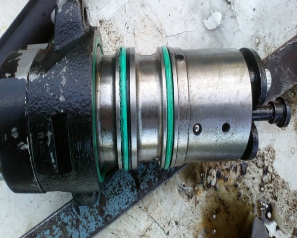

UPDATE: hydraulika vybratá, všetko vyzerý byť funkčné a prechodné až na rozvádzač. O- kružok medzi komorami je odratý /foto/ , teraz ma napadlo že možno to netesnilo a tak sa nevytvoril dostatočný tlak a preto tak pomaly dvíhalo ramena. Ale skúšal som prefúknuť rozvádzač ale nevyzerá byť prechodný, ale zajtra sa ešte na neho pozriem. Myslíte že je ten krúžok poškodený a v ňom je chyba?
Aj traktor je len stroj....
Re: Major 80 , nedvihaju ramená
Na starom rozvadzači sa vymenili o-kružky ale nepomohlo, tak sa ešte vybral - vystriekal WD, rozobral som čo sa dalo - vyfúkal / povysaval ale žiadna zmena. Kúpený nový rozvádzač a hydraulika ide. Inač volal som kade-tade ale nikto mi nič nevedel poradiť - novinka, niekto to nevidel ešte.

nekdy se stanou takove zahady mel jsem podobnou prestaly mi zvedat ramena na 7011 zjistil jsem ze neprochazi tlak kostkou tak jsem ji poslal na opravu vratila se ze servisu ze je v poradku po namontovani zase nesla tak jsem odvezl na stolici cele viko a tam se zjistilo ze kostka funguje dokud se nepritahne k viku po pritazeni se nehýbalo soupatko nejak se tam něco zkroutilo pry tuto zavadu dela je 70 kostka dali mi tam ze 69 a je klid
Proto je nejlepší sundat celé víko a dat to někomu kdo má stolici. Propouštějící zátku nebo pojišťovák bez natlakování a zatížení jen tak neodhalíš
