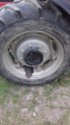

Zdravím, na Majori 80 mi začal v menších množstvách vytekať olej z prednej nápravy. Mám podozrenie na reduktor nakoľko nevidno žeby to presakovalo od samotnej nápravy. Stretol sa už niekto s tým? Podľa katalogu su tam gufera nejake, tak snaď by to mohla byť pričina. Je ťažke to rozobrať a vymeniť? :D

Ten olej prosakuje vždy nebo jen po zahřátí delším ježděním? Někdy stačí za tepla povolit kontr. šroub v horní poloze a nechat odfouknout aby nebyl v reduktoru olej natlakovanej.Pokud je to olej z diferáku, tak zkontroluj odvzdušňovácí ventilek jestli není přilepenej.

Presakuje to v malom množstve a myslim že aj keď traktor stojí. Totižto ja som minuly týždeň vymenil oleje v reduktoroch aj v naprave, bol na STK 100km, potom už traktor veľa nerobil a od soboty po trochu mulčujem a odvtedy to presakuje. Kontrolujem to každý deň a oleja tam je dosť. Napadlo ma ešte že som tam dal veľa oleja, ale podľa príručky som tam dal 0,6L.
