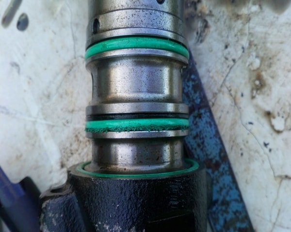

UPDATE: hydraulika vybratá, všetko vyzerý byť funkčné a prechodné až na rozvádzač. O- kružok medzi komorami je odratý /foto/ , teraz ma napadlo že možno to netesnilo a tak sa nevytvoril dostatočný tlak a preto tak pomaly dvíhalo ramena. Ale skúšal som prefúknuť rozvádzač ale nevyzerá byť prechodný, ale zajtra sa ešte na neho pozriem. Myslíte že je ten krúžok poškodený a v ňom je chyba?

Na starom rozvadzači sa vymenili o-kružky ale nepomohlo, tak sa ešte vybral - vystriekal WD, rozobral som čo sa dalo - vyfúkal / povysaval ale žiadna zmena. Kúpený nový rozvádzač a hydraulika ide. Inač volal som kade-tade ale nikto mi nič nevedel poradiť - novinka, niekto to nevidel ešte.
