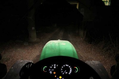

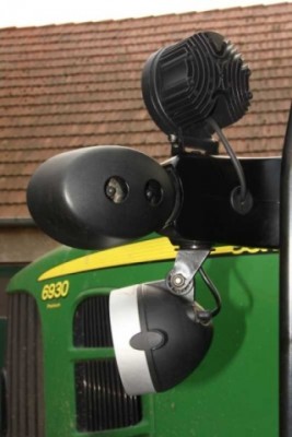

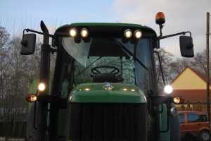

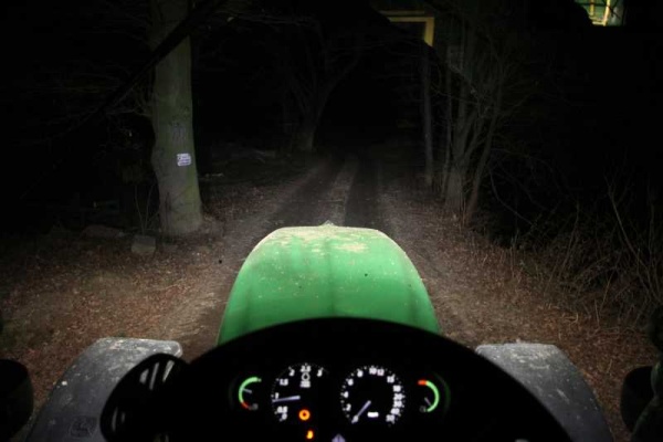

Příspěvekod hahukuku » 30 pro 2015 22:22

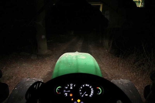

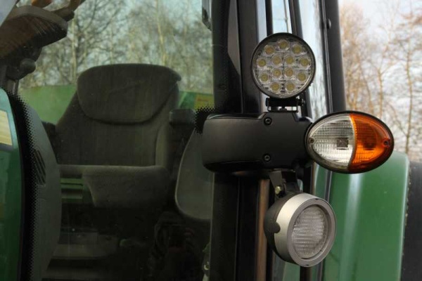

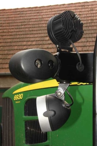

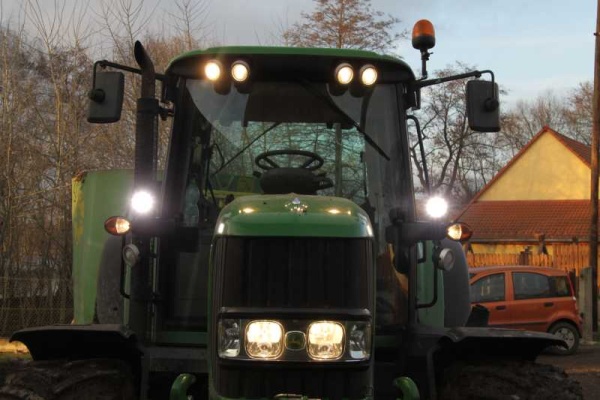

Tak se musím pochlubit první etapa je skoro hotová. Mám tam dané 2 LED světla 39W s teoretickou svítivostí 2700lm. (http://www.hadex.cz/t767-pracovni-svetlo-led-10-30v39w/) Napojené na originál konektory koupené zde: http://www.hadex.cz/d465-konektor-se-zd ... vodotesny/ . Zřejmě budou dovezené z Číny jako ty světla. :D
Ty originál halogenky jsem dal dospod a natočil, aby mi svítily do boku a LEDky jsem dal nahoru. Kabeláž LEDek je protažená originál dírou, která tam byla zezadu. Halogenky jsem připojil, ale ještě nemám v CC vypínáč, takže zatím nesvítí. A pořád mi tam jeden konektor zbývá, ten bílý tak nevím k čemu tam je jestli je třeba pro ty xenony?
Druhá etapa bude umístění 2 těhle LEDek dozadu na blatník. A pak už bude traktor komplet osvětlený ( mám za to, že originál tam byli možné 4 xenony, místo nich budu mít 4 LED), možná že když natočím světla, tak se mi povede 360°. :o

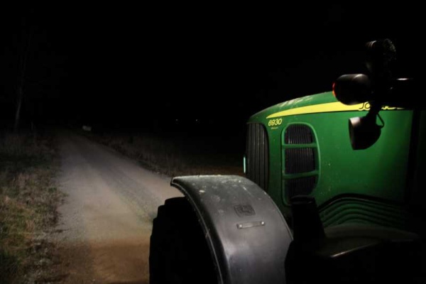

Tady srovnání.
IMG_2480 up.jpg (14.71 KiB) Zobrazeno 53974 krát
BEZ LEDEK a 4 halogenek ( rohové v kapotě a ty 2 nezapojené)
S LEDKAMA a bez 4 halogenek jako výše.
S LEDKAMA a bez 4 halogenek jako výše. A asi s dálkovýma.

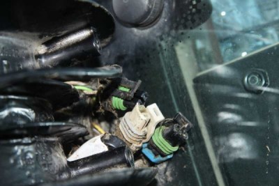

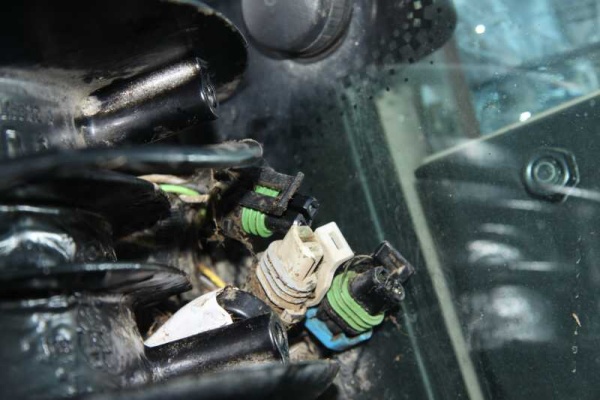

Zapojení kabelu LEDky
Všechny konektory co tam jsou.

Jinak je to napojeno tam, kde byla halogenka, tu jsem napojil na ten modrej konektor, kam mi zatím nejde proud.

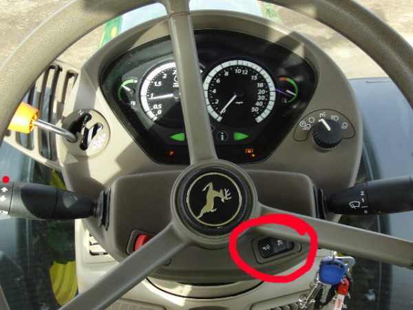

No asi se budu muset poradit se servisákem. Chtěl bych to udělat tak, aby se zapínaly samostatně, pokud to tedy půjde. A chtěl bych využít tu kabeláž na kterou to mám teď napojené, ale nikde na nákresu neukazují kam vede. Tak nějak mě napadlo, udělat to na ten přepínač, co má být na volantu a zapojit ho jako vypínač těhle světel.

To by určitě taky šlo, kdyby ti to napojil třeba na potkávacím, ale to by se ti po zapnutí těchto světel mohli zhasnout hlavní světla co máš v masce. No uvidíš co ti servisák poví. Kdo Ti jezdí na servis?
