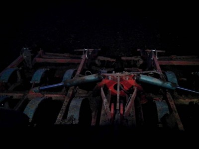

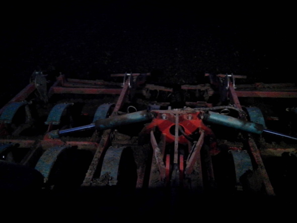

Já jsem vyměnil halogen 55w za led světla za 800 kč. 15W 1300 lm.
http://fristom.pl/en/products/worklights/ft-36
a toto je výsledek

super srovnání, jen mně připadá že ty halogeny jsou moc dozadu neb neosvětlují blatník ale to je jen takové slovo do pranice. Byl bych rád když napíšeš třeba za rok jak jsi spokojen- zajímá mně životnost oni ty diody totiž některé sice svítí perfektně ale jsou na štíru s životností- to neber jako shazování, jen mně to zajímá.. 8)

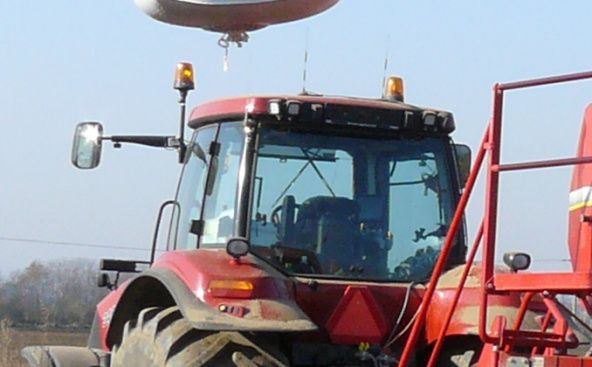

jsou to světla už 2 roky nainstalovaná na traktoru magnum 285 a na blatnikách jsou 2 světla po 2 h3 v každé tedy 4 halogeny a na te druhé fotce je to samo akorád jsem k nim zapl ledky 2 kusy na střeše, kterýma jsem nahradil horní halogeny
a nyní jsem traktor dal pryč a na nový traktor jsem hned nahradil 6 halogenů za 6 ledek.

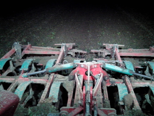

vyfotím claasa, nebo pohledám fotky, svítí mně tedy o dost víc

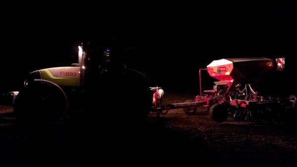

Na tom novém to mám spojené s 2 origo xenon a nahoře 4 led a úplně mě to stačí.
dal jsem je i na bok dají se sehnat i silnější ale ta cena já jsem rád co mám

blbá fotka ale je
