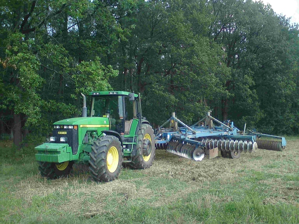

Druhým rokem jezdím o prázdninách s 8200 a jediný problém, který jsem u ní zaznamenal, je u přeřazování z polních na silniční rychlosti, z 12 na 13 při vyšších otáčkách se stane, že to celkem dost škubne, ale okolo 1600 to není moc cítit. Další věc, která mi na ní vadí, je její hmotnost. V předu napevno všechny závaží a v kolech taky a když byly půjčené na zkoušku disky TDB 6200 V tak v tom traktor celkem dost poskakoval, ale možná to bylo tím, že to bylo zapojeno do spodní tažné lišty a nadzvedávalo to traktor. Jinak je to agregováno provizorně s Terradiskama 3000 a Saturnem II 6m a tam je to v pohodě, na větší pozemky se půjčují disky Rabewerk 6m a taky to zvládá.
