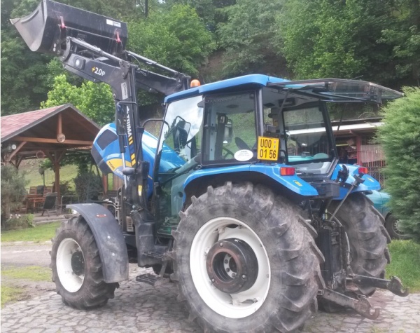

Ahoj, mám TL 100 A, r.v. 2007, 4500mth. Pár závad už bylo, (selenoidy spojky, hydraulika, úniky oleje) ale na druhou stranu sme už udělali hromady práce tak holt se s tím asi musí počítat. Na traktoru se mi líbí převodovka - lehce se řadí a reverz je velmi citlivý. To prý John Deere tak nemá.
Čelní nakladač máme Hauer POM 90, myslím, a ten je taky špičkovej. Krásně se ovládá, odpružený, vůle zatím minimální.
Můžu se prosím taky zeptat, odkud jsi pořizoval to závaží do zadních kol? Dokud jsem napichoval dva 3,5q balíky tak to bylo relativně OK ale teď jsem se zmlsal, napichuju dva a už mě to převažuje.
Mělo to závaží nějaký vliv na spotřebu nebo sjíždění pneu?

Re: T 5000
Závaží jsem kupoval orig. NH, vliv na pneu nebo spotřebu netuším, ale zlepšil se výrazně komfort jízdy a práce s nakladačem, měl jsem ho mět už dávno. Lituji , že jsem stále nedořešil osvětlení a to jak přední tak zadní, chtělo by to nějakého šikovného bastlíře
