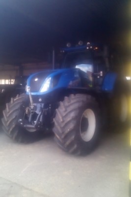

Jelikož tu tenhle stroj ještě není tak se budu snažit sem přispívat svoje postřehy a zkušenosti s ním. Dostal jsem konkrétně T 7 290 HD čipovaný na 315 kobylek který jsem teda zatím nevyužil jelikož taham devíti tunu opavák s ledkem a to ten traktor ani necítí. Takže shrnuto 23 MTH a zatím spokojenost
trošku mě vyděsili světla denního svícení který přestali svítit ale našel jsem závadu a odstranil což bylo jen nedocvaklím štekrem zřejmě vlivem úplně otevřené kapoty jinak nic
a trošku mi dělá problém styl jízdy ale jde o zvyk přece jen je to trošku jiný než F 828.
