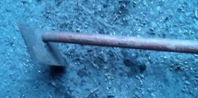

na tohle mám udělanou dlouhou škrabku a vynášecí desku čistím denně, pokud se ti třeba nachytá prach a osiny pod mlátícím košem (hlavně u ječmenu) tak se dá vyndat kameňák a dostaneš se tam tudy, pak už jen šroubovák nebo špachtli a dloubat :roll: po sezóně demontáž a wapku :wink:

My na to měli dlouhou trubku a konci navařenou starou žabku na škrábání, 15 minut práce a bylo to čistý.

takhle mám udělanou tu škrabku, je to navařený na dlouhý trubce abych s tím šáhnul až pod mlátící koš. pak mám ještě jednu krátkou na síta
