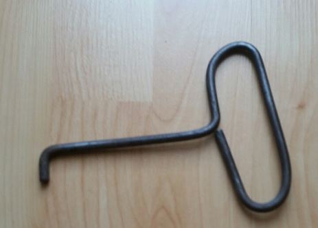

Zdravím, žně už se zřejmě u většiny z vás blíží do finále, ale můj kamarád si 512 teprve přivezl domů. Stal se mu takové věci na které se mě ptal, ale já mu nedokázal poradit byt 512 mám, ale jen krátce. Takže pokud by jste někdo věděl:
1) pry při sečení občas se mu stane, že obilí mu nechce jít do šikmáku a tak nějak se mu pořád motá na válu, musí zastavit vyčistit a pak je to chvilku dobrý a znova, ale zajímavé je že se mu to děje jen u ječmenu (takže bude asi problém mezi sedadlem a volantem)
2) po přivezení kombajnu našel v kabině nějaký "zlepšovák" nevíte k čemu slouží (viz foto)
Předem díky za názory

Je to na otevření deklů nad kabinou, kde jsou filtry na prach. Za nimy je ventilátor.
