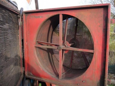

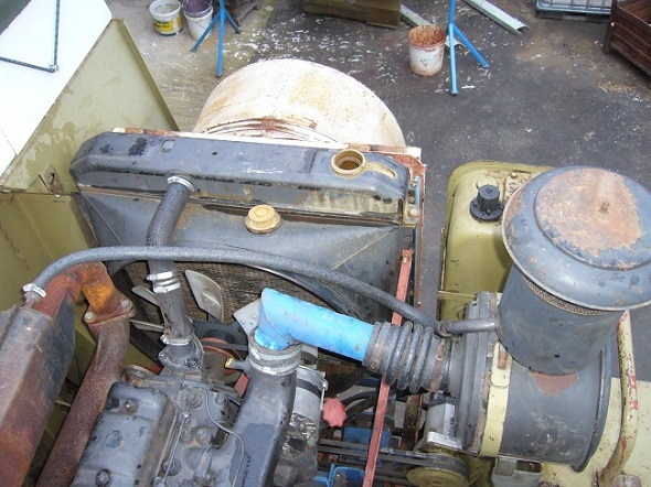

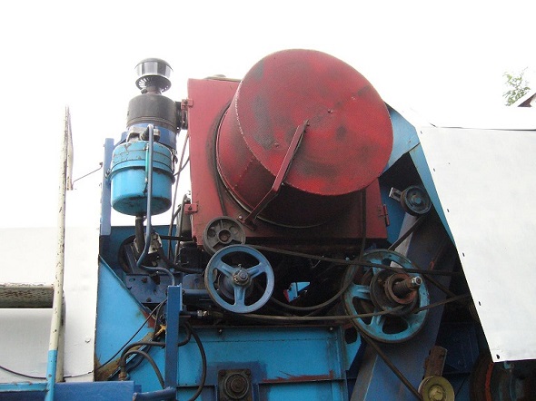

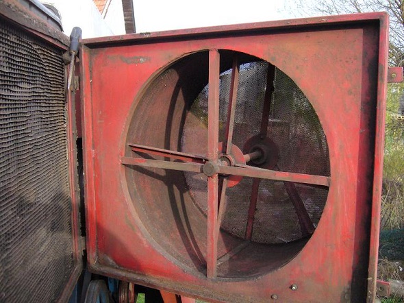

Příspěvekod rakosniklubomir » 11 dub 2017 18:10
Posílám pro lepší představu obrázky čističů, namontovaných jak na E-512 tak na E-514, u E-512 se pro čištění otevírá k zásobníku, u E-514 se kvůli většímu zásobníku musí otevírat nahoru.
Pohon čističe je řešen od předlohy dopravníků, stírání nečistot je řešeno kartáčem, těsnění válce k rámečku je řešeno taktéž kartáčem, v současnosti se můžou čističe od fotek drobně lišit, možné je čistič přizpůsobit potřebám zákazníka.
