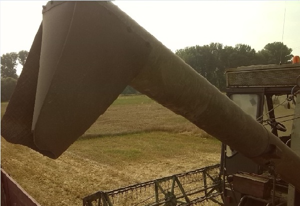

Příspěvekod standais » 16 srp 2014 21:10
pár fotek z letošních žní, které jsou už dlouho minulostí
Přílohy
po hodině a půl ježdění v hořčici
