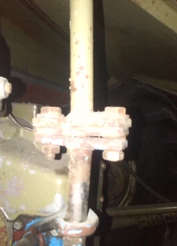

Zdar chlapi mám taký problém s originalnou rychlostnou pákou... Castokrat sa mi na poli stane že chcem preradit rýchlosť A ostane mi tam aj tá prvá... Alebo mi tam ostane rychlosť... Dosť sa S ňou ťažko pracuje na poli A tak by som sa chcel spýtať že či ste to už niekto nezažili A či ste to nejako nevyriesili... Vopred Dik...

pokud si dobře rozumíme, tak mi přijde že nemáš srovnanou páku na převodovce proti páce v kabině, chce to podle potřeby podložit. vyhrát si s tím a vychytat. večer kdyžtak upnu fotky jak jsem to podkládal já.

ano presne to mam na mysli... fotky by si mohol dať aby som videl čo presne maš na mysli...

sorry za kvalitu a spoždění, ale dřív jsem to nestih :roll:

v pohode... no tak take som už niekde videl... tak to skusim zohnať a potom to nejako nastaviť... a teraz ti už idu rýchlosti v pohode ?

Jj, bez problému
