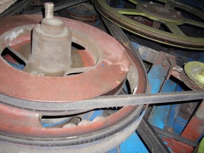

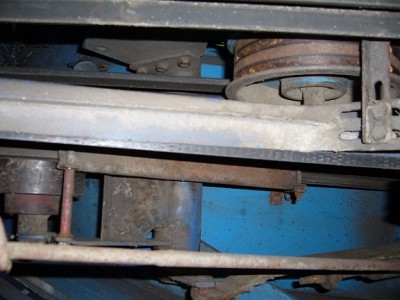

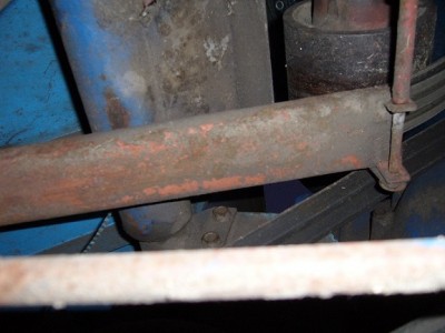

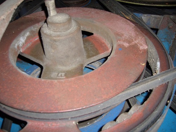

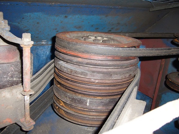

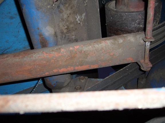

Je to složité předělat u 512 na klínové řemeny? Popř. máš nějaké foto?

Příspěvekod rakosniklubomir » 29 říj 2014 21:38
Složité to není, velká řemenice se buďto použije z vraku E-516 po úpravě, popřípadě se dá koupit u pana Fabíka nová, cca za 8 500 Kč. Složitější je to s řemenicí na motor, nová stála cca 20 000 Kč, doporučuji vyrobit jako svařenec z ocelové silnostěnné roury a výpalku. Dělal jsem pánovi motorovou řemenici asi za 9 500 Kč, schopný soustružník je schopen ji vyrobit také. Je nutné si udělat vodicí kryty na řemen, aby řemen fungoval i jako spojka. Nejjednodušší je navštívit kamaráda, co má E-514 a vše oměřit. U řemenice z E-516 se pouze musí upravit náboj a odsoustružit jedna drážka.

Příspěvekod AGportal.cz » 30 říj 2014 20:22
Díky za fotky, zajímavé řešení...

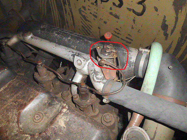

zdravím, konečně sem se dostal k poklizení kombajnu pod střechu a opět nechce startovat(cca po hodině tahání po pastvě a mlžné cloně nakonec chytnul), proto znovu ptám jak na ty vstřikovací elementy, případně kde jinde by mohla bejt chyba...motor po zahřátí naskočí na brnknutí

vy kombajn roztahujete? :shock: nicméně zkusil bych nejdřív čistou naftu. pokud bude problém přetrvávat, hledal bych dál.

bohužel byla to jediná možnost...myslím že v naftě problém není(pokud dodavatel nelže), traktory startují normálně i po hodně dlouhé odstávce...

tozer píše:bohužel byla to jediná možnost...myslím že v naftě problém není(pokud dodavatel nelže), traktory startují normálně i po hodně dlouhé odstávce...
žhaví jak má? me prvni nastartování taky trošku trvá (nežhaví), ale pak už jde na brnknutí

žhavení mi neje vůbec a startuje úplně bez problému. žhavení se používá při teplotách nižších než 0°C, podle příručky.

no pokud je žhavení toto, tak by mělo fungovat- po nažhavení na dotek hřeje

Taky by měl tikat magnetický ventilek co pouští kapky nafty na rozžhavenou spirálu, ale při teplotách nad nulou by měl chytnout i bez žhavení. Teda pokud je v dobré kondici motor/ komprese, vstřikovače atd./Ještě k těm elementům,když sundáš ten kryt na čerpadle, vlezeš si do násypky aby jsi viděl na ty pružiny a někdo ti zastartuje, tak budeš vidět jestli některá pružina nezůstává stlačená/ nevrací se/.

Nepadá nafta,když to má nádrž dole? Co sitko a naftové filtry?
Jak to nemá dostatek nafty tak nechytne.
Jinak než tahání je lepší do sání cáknout ze spreje čistič brzd + horkovzdušnou pistoli a pojede i kdyby nechtěl :lol: 8) :twisted:
To žhavení je sporadické a spíš nejde než jde.

nafta nepadá, asi to budu řešit na jaře vyndáním motoru a odvozem k doktorovy :lol:, teď je kombajn zazimovanej a ve stodole je k němu špatnej přístup...

Mám dva traktory ZT303 s motorem Ifa a startovatelnost se výrazně zlepší výměnou trysek za nové pokud už je tam máš dlouho,dobrým čerpadlem a správným nastavením předvstřiku.Pak je rozdíl hodně poznat.Jak jsou už ty trysky staré,tak doslova jenom uchcávají.Pokud neseženeš originál,tak lze bez problémů použít trysky z Avie A31,jsou o víc než polovinu levnější,tak se vyplatí je čas od času vyměnit.
A co přetlakový ventilek v průtokovém šroubu na trubce přepadu do nádrže na vstřikovacím čerpadle,je OK a jde cítit odpor když ručně pumpuješ? Pokud ne,tak nafta volně protíká a start je téměř nemožný.

na motor sem za 6 sezon nesahal(jen údržba), když se pumpuje odpor cítít jde a jak už sem psal, po ohřátí chytá na brnknutí... předpokládám že jakákoli větší oprava motoru neproběhla min. 20 let...
