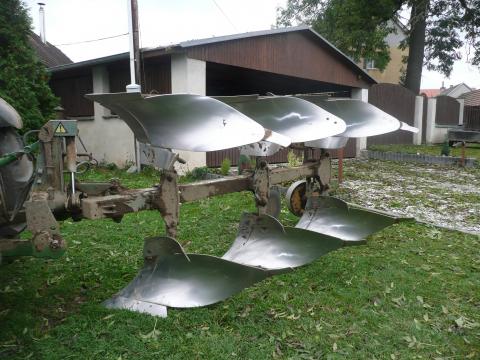

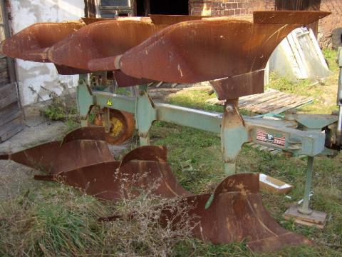

http://stroje.bazos.cz/inzerat/33442617 ... -Labem.php            prosím o radu jakej rám pluhu je lepší nejde mi o přímo tyto inzeráty ale jen o rám tříradlidného pluhu díky    http://stroje.bazos.cz/inzerat/32446908 ... to-330.php

Re: pluh Privat roto 330
záleží na půdních podmínkách. Pokud máš kamenitou půdu, popř. skály, tak je lepší ten druhej, je nonstop jištěnej. Pokud máš pěknou půdu, bez kamenů, tak bych bral ten první.
Půdu mám relativně pěknou.. a ještě jedno je lepší mít dvě kolečka nebo jen to jedno které se převrací??
tak pokud nemáš kamenitou půdu, tak bych klidně volil pluh jištěný šroubem. Co se týče kolečka... ti nepovím. nemam zkušenosti. Já mam na privátu roto dvě. Jediný co mu napadne, tak jestli to jedno neni lehčí, ale zase je tam ten vehement, aby se to dalo otáčet.
Zdravím, já měl kdysi ten pluh s non stop jištěním a bylo tam jedno kolo, ale předělalo se to na dvě. Jedno kolo se při otáčení klimbalo a nebylo po otočení přesně tam kde mělo a tak se to předělalo a člověk mohl hned po otočení jet. Jinak dnes používám B201 6 radlic a to jinak ubývá
