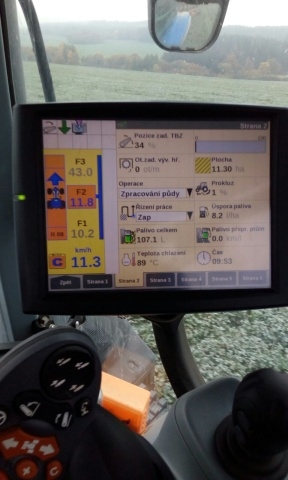

Příspěvekod pfernet » 25 říj 2017 20:05

Paráda ale u nás na podmítky používáme disky a ty hodnoty jsou tam pak ještě lepší. :mrgreen:

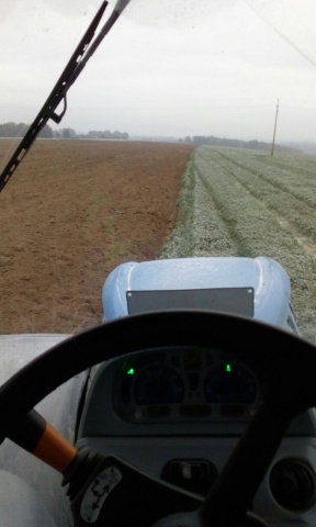

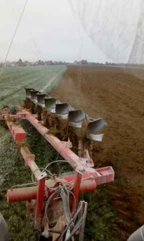

Vy děláte podmítky 20- 25 cm????

Taky si myslím ,že orba vypada jinak .

Proč tak usuzuješ? To tam musí být naloupané lavice aby to byla orba? To nám v tom pískovišti zrovna moc dobře nejde

skoro 12km/h orba, tak to musí bejt masakr. nehoří ostří? já když jedu 9km/h tak sem si myslel jakej sem blázen:-) známej jezdí 5 a řiká, že to je ažaž :-D

Není to nejhorší na jednu sadu břitů jsem udělal zhruba 70 ha a to tady bylo po tom výdrolu inkarnátu sucho.
