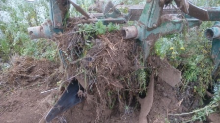

Jak jste tu psali, zaorávat hodně rostlinných zbytků je s roudničákem peklo. Navic mám nonstop jištění, takže je tam hodně málo místa na průchodnost. Orba po kukuřici na zrno, nebo po pšenici kdy je sláma rozdrcená a v tom při podmítce zasetá hořčice v podstattě nemožná a pole vypadá jak kdyby oral... snad i ožralí by to svedl lépe...
Mám sestabu Z8145 + PH1 původně 3 radlice, rozšířen na 4. Záběr radlice 30cm, rozdeč radlic (nevím, ale malá) a prostor mezi rámem a terénem při orbe je cca 40 cm. To je ucpaný hned. Už me dochází trpelivost. Mám dodělávat asi ha a už mě to fakt nebaví...
Pole mám dlouhý, rovný, lehčí půda.
A teď dotaz: Jaký jiný pluh by byl vhodný jako náhrada? Problém je, že s osmdesátkou si moc vybírat nemůžů. Preferuju něco co bude mít velkou půchodnost posklizňového materiálu, max.3 radlice se záberem 35-40cm.

no, vzrostla horcice problem asi nebude. Zacpe se to skoro vzdycky koreny z psenice + zbytky slamy...
Dneska jsem to uz dodelal a nafotil. Kdyz se me podari prijit na to jak se sem importujou fotky, hodim ti sem. Kdyz neudelam podmitku, je ti celkem v pohode. Je jedno jestli podmitam disky nebo radlickama.
Byl jsem se take dnes kouknot na Lemken europal7... Kdyby ho delaly ve variante 3 radlice, je to muj favorit...

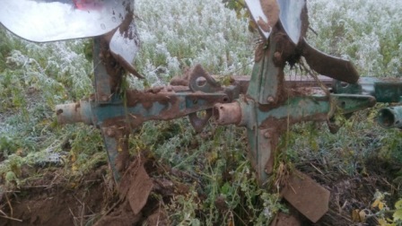

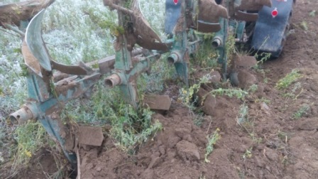

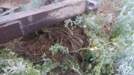

Příspěvekod konicek » 07 pro 2016 10:20
podařilo se:). Opěrné kolečko upadlo před dávnými lety samo. Kdyby ale ne, urazil bych ho já :? . Jediné co pomůže je orat tak max. na 15cm, pak zůstane mezi rámem s pružinou radlice víc místa a tolik se to neucpává...
Ucpe se téměř vždy poslední radlice.
Líbí se mě tento, má předradličky a údajně na hodně posklizňových zbytků je to nejlepší řešení. Blbé je, že nejde zkrátit na 3 radlice...
https://stroje.bazos.cz/inzerat/67310265/Pluh-Kverneland-4-obracak.php
No... uvidíme co přinese čas...

Příspěvekod standais » 07 pro 2016 20:11
měl jsi dát pryč ty ušiska, taky se mi ucpával pluh v pyru a když jsem to sundal, krásně to proběhlo. nebylo to sice tak pěkně zaklopený, ale jinak to orat nešlo. byla to hrozná šangaj

Příspěvekod Jan » 07 pro 2016 20:50
Kdyby jsi to podrtil nebo aspoň podiskoval před tou orbou tak jsi si možná ušetřil nadávek .. :wink:
