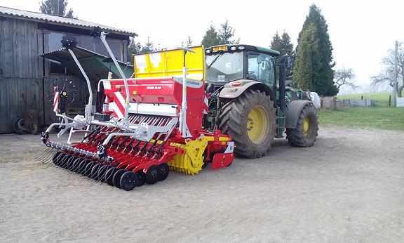

Zdravím lidi, náhodou nemáte někdo zkušenosti s kombinací Pottinger Fox D + Vitasem 302 ADD zapřáhlé ve 16145 ? Myslíte, že to je reálné nebo to chce "novej" traktor ?
Jinak má tady někdo přímo tuto kombinaci ? Díky za info :-)

aram píše:Zdravím lidi, náhodou nemáte někdo zkušenosti s kombinací Pottinger Fox D + Vitasem 302 ADD zapřáhlé ve 16145 ? Myslíte, že to je reálné nebo to chce "novej" traktor ?
tuto kombinaci nám cca rok, zaseto skoro 200 ha. Pokud by to 161 zvedla váhově ( je to dost dlouhé, s vetšinou váhy vzadu, tak se obavám, že to nezvedne dostatečně vysoko (možná s třetím bodem s sečce na hydrauliku, který je za příplatek)

Když se podívám na fotku,tak většina váhy je nad válcem,ne? Mašina má tuším 700 kg,osivou 500 kg. Jakou váhu má ta příprava?

Jo s rotačkama to tahaly 160, ale ty jsou kratší právě :? . Ty disky jsou delší. Mašina s těma lepšíma botkama má slabou tunu + osivo + disky, který budou, si myslím, o něco lehčí než rotačky, ale jsou delší no ...

Ona ti to podvihne,ale celý deň s tým robiť tak to asi nie. Tu u nás mali tu 16145 a 2,5m hassiu + rotačky lemken petková sejačka ,a chlapi hovorili tak do obeda ešte sa s tým dalo robiť ale ked sa nahrial olej v prevodovke tak už bol problém s dvíhaním. Vieš vyskúšať to môžeš ale v tej 161-tke čo sa týka hydrauliky všetko musi by nové (čerpado ,dobrá kocka - rozvádzač ,válec, 2 pomoc. piesty). Ked chceš sieť viacej ha tak by som ti poradil novčí trakto s výkonom okolo 200koní.

2 tuny zvedne i dobře dotížená Forterra :wink: Za Forterrou tahám diskáče,co mají asi 2300 kg a Synkro od Pottingeru má taky kolem 2 tun. U obojího teda skoro tuna na předku.
161 v dobrým stavu by to měla zvládnout,ale jak se tu psalo,bude možná problém s ohřátým olejem

Příspěvekod aram » 02 kvě 2017 00:44
