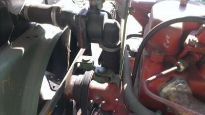

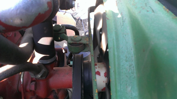

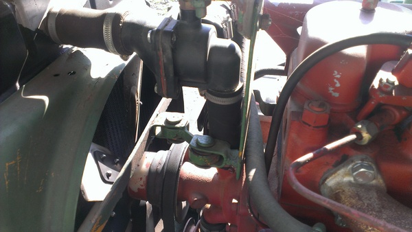

Příspěvekod bold » 23 úno 2014 13:48
dávám sem foto, jak je vyřešené dočasný původní držák chladiče, při montáži novějšího celku chlazení.
