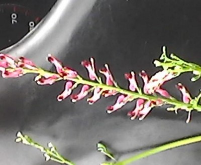

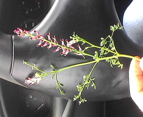

Zdravíčko ve spolek potřebuji zase radu,hustotu jsem nějak neřešil a vyřešila se sama.
Ale roste mi tam toto,má cenu to řešit?je ta jen cca vždy 15 m při prajích

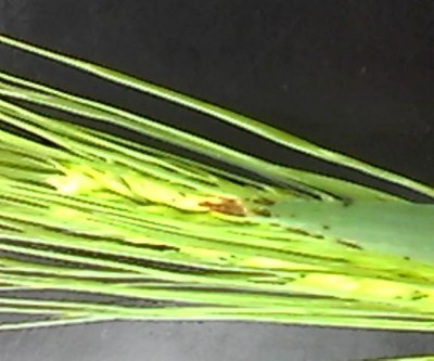

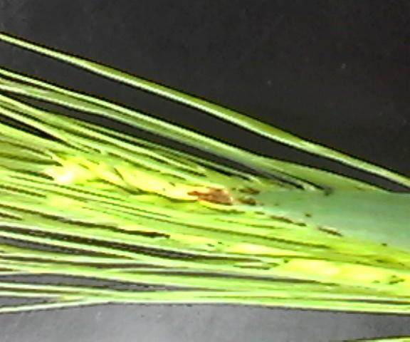

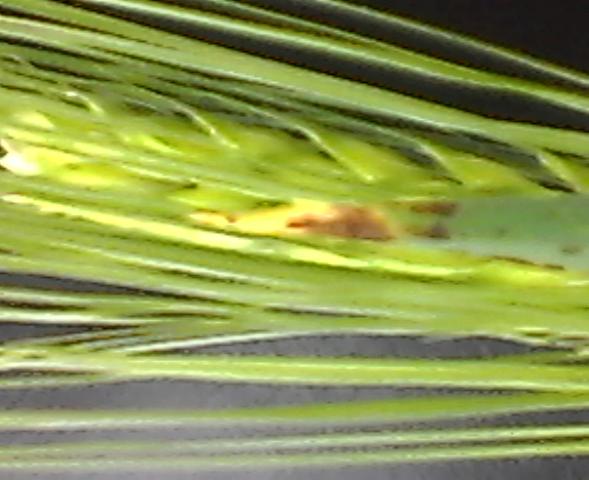

a praporcové listy mi něco napadlo,čím to mám postříkat nebo zatím nechat být?mám to jen na cca 10 arech
díky za rady

Plevel je zemědým, na jaře na něj herbicidy moc neúčinkují, teď je na ošetření stejně pozdě. Na chorobu dej lepší foto.
