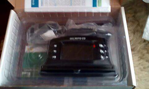

Tak sem zakončil hledani a objednal si tu 250 s lepší anténou o víkendu musim hnojit a doufám ze sem udelal dobře a hnojení a strikani bude alespoň trochu přesné kolejové řadky nejsou takze jedu na slepo :D
Uživatelský avatar
Příspěvky: 214
Registrován: 24 úno 2016 10:23
Re: Navigace
Příspěvekod Knightjiri » 27 úno 2018 13:17
Tak je doma zitra bude cirkus se s tim učit :) :D :D
