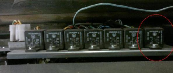

Zdravím všechny co ZNAJÍ proximu. Mám problém s tím, že když se zahřeje, tak nejde nastartovat. Ne že by nechtěla chytit, ale prostě starter vůbec nereaguje. Zajmavý je, že stačí traktor jen lechce rozjet z kopce (pokud to jde) a přes rychlost s ním cuknout a okamžitě normálně nastartuje. Nemáte někdo s tím nějakou zkušenost? Se startérem si myslim, že problém nebude, protože "nakrátko" jde nastartovat. Napadlo mě jestli to nemůže dělat čidlo kat. číslo 53.358.280 je to v katalogu na straně 304 pozice 51, ale nevim kde ho mám hledat. Neporadil by někdo?? Je to 10541 plus. Díky moc. Jura

Zdravím, měl jsem obdobný problém u proximy plus 9541.
Nejdříve jsem si myslel že to má něco společného se zahřátým motorem, ale po rozebrání palubní desky jsem zjistil, že u relátka na je špatné minus (zřejmě otřesy to někdy nastartovat šlo a někdy ne, ale z pravidla když traktor dlouho stal tak jsem nastartoval, ale dojel jsem 5 km vypnul a už nenastartoval) po opravě to již nezlobí, ale tato závada neměla nic společného se zahřátým motorem.
PS.: najeto 600Mh a toto je zatím jediná závada.... Snad to tak zůstane

Ahoj, díky, že si se ozval a sem rád, že se stimto problémem nepotýkám sám, ale mohl bys to trošku blíže specifikovat o který relátko se jendnalo? Díval sem se tam jen od spodu a vim, že jich je tam několik. Já taky hledám problém víceméně jen v elektrice, ale schéma nikde nemůžu sehnat, tak je to složitější. Nejhorší je, že to vždycky udělá někde venku nebo v sezóně když není čas nebo ani možnost cokoliv vyzkoušet.

Ahoj, jo v úterý je to v pohodě zlobí to už aspoň rok. Děkuju, že to vyfotíš.

Zasílám slíbený obrázek, je potřeba si proměřit všechny piny na rele, hlavně kostru atd. Samotný rele nemusí být špatné. Je dobrý rozpojit si ovládací kablík ze startéru a zkusit otočit klíčky, to by mělo rele sepnout, měřit před a za rele a u startéru...(foceno z pozice řidiče)
Snad to pomůže.

Ahoj, díky za obrázek a radu, hned se na to musím podívat.

Není zač, snad to bude tím...

Díky, dej potom vědě jak to dopadlo s tím rele.
