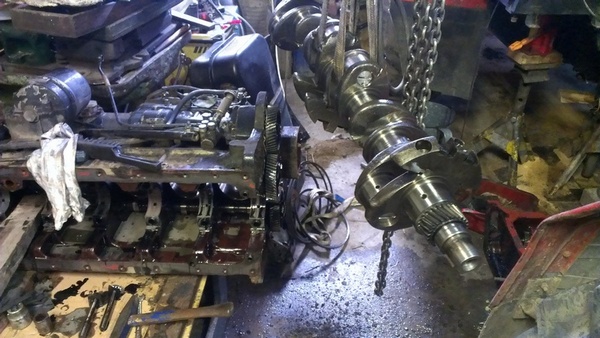

dnes jsem vyhodil kliku a posílám ji do meziříčí k přebroušení. Pokud ji jen přebrousí a dodají ložiska tak to vyjde bratru na 4500,-kč což je super cena.

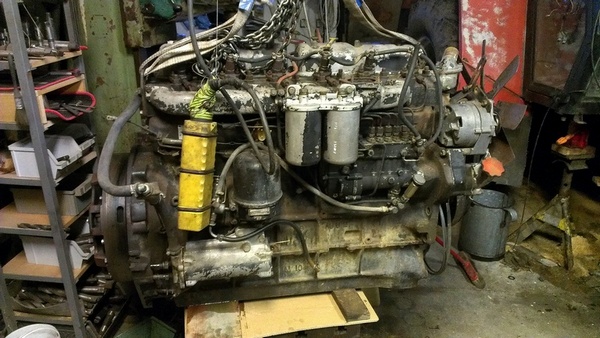

Jojo, nastal čas pro větší opravu, ať to má případný kupec v rychtiku.... Proč nenacpat do mašiny 30 000,-
Dělám i běžné opotřebení, jako náhonová hřídel, gufera a pod.......
Ať to skládám jak to skládám pokaždé je z toho kulomet
Re: GO motoru Velké Meziříčí

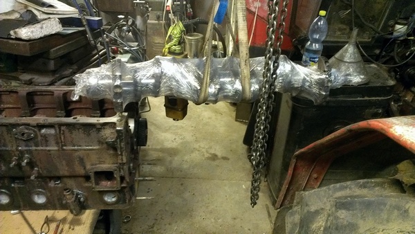

Ohledně oprav ve Velkém meziříčí, Klika dorazila zabalená ve fólii, nejenomže byl udělán přebrus na hlavních a ojničních, ale byly přebroušeny dosedací plochy gufer, jak vepředu tak vzadu, sady ložišek opět kvalitně zabaleny a axiál napárovaný- nachystáno perfektně. Za mně jednoznačně palec nahoru. Kdybych to věděl tak jim tam pošlu i hlavu abych se nemusel dřít s ruční frézou.
Brano píše:A cena zostala 4500?
Ještě ano, ale budou zdražovat, zdražili se totiž kluzné pouzdra. Ale i tak, než to pokoutně nechat někde přebrousit a pak sehnat kluzné ložiska pokoutné kvality... takhle je to lepší.
