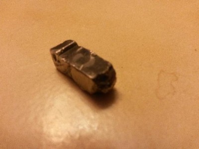

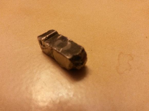

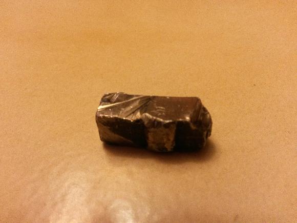

dobry den u 7045 me prestala jit radici paka do pozice 4-5 když jsem sundal kulisu tak tam byl zapadly ulomek snad nejakeho klinku který mel profil 7,5x7 mm ale s vystupkama je mi i zahadou jak se mohl dostat az nahoru na kulisu ale hlavne me zajima zda někdo nepozna z ceho to muze byt zatím jsem nesundal viko a ani nezkousel rychlost 4a5 takze nevim jestli je všechno v poradku prikladam snímky a dekuju za rady

uz jsem asi objevil o co se jedna podle obrazku z katalogu to bude kamen v synchronizacni spojce na 5 rychlosti takze me asi ceka rozborka převodovky uvidim az otevřu viko co se tam vsechno stalo
