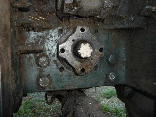

Tak jsem se po delší době konečně dostal k tomu s traktorem něco udělat ale moc daleko jsem se nedostal takže by se mi hodila rada.
Na zlámanou hřídel jsme navařili železo a páčili (a poklepávali) za něj ve snaze že hřídel vytáhneme. Ta se ovšem ani nehla.
Je možné tu hřídel vytáhnou takhle vcelku se vším (ložisko + to víčko co je na fotce kolem ulomené hřídele č. dílu 6711 1909) nebo se napřed musí to víčko stáhnout. Pokud ano tak jak? Napadlo mě sundat celou konzoli pro upnutí závěsu s tím že by to víčko třeba šlo i s tím ale raději se napřed ptám abych si zbytečně nepřidělal práci s nějakou pakárnou.
Předem díky za rady, foto přikládám.
Re: Zetor 5245 - zlomená koncovka náhonu pro 540ot.
Sundej přírubu čerpadla (spodní víko rozvodovky) tam poslední díl začíná. Mrkni se jestli to někde nedrží. Myslím si že by to mělo jít tak jak popisuješ, prostě povolit 4 šrouby a vytáhnout celé (hřídel i s domečkem)
Ať to skládám jak to skládám pokaždé je z toho kulomet
drzi to jen na lozisku musí to jit vytahnout samotny domeček se vytahuje stahovakem přes ty dve dirky mam dojem ze M 8
mělo by to tak být (dírky jsou M6- slouží k montáži krytky) osobně bych sundal spodní víko, neb při montáži se bude lépe strefovat
Díky za rady kluci. Jen co se k tomu zase dostanu tak dám vědět jak postupuju
Tak hlásím úspěch. Hřídel se sice nechtěla hnout, držel jí tam zjevně ten domeček a když se stále nedařilo sundal jsem nakonec tu konzoli závěsu. S konzolí pak vypadl celý domeček a hřídel s ložiskem už šla vyklepnout poměrně snadno. Nandání nové pak už byla otázka chvilky. Pak nás malinko vyděsilo že nejde hnout s pákou pro zapínání náhonu ale asi byly jen zuby proti sobě a po otočení hřídelí už šlo vše normálně jak má. Navíc se ani nemusel vypouštět olej z převodovky a stačilo pouze jak mi bylo porazeno postavit traktor čumákem z kopce a pohoda, nic nevyteklo
