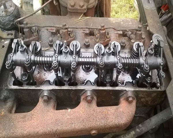

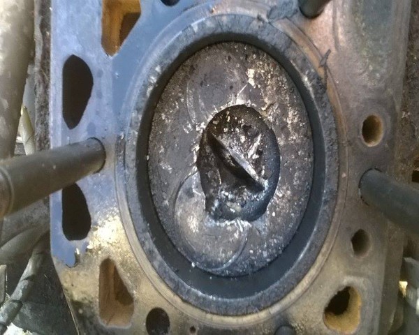

Tu sú fotky. Jeden ventil zlomený asi v polovici.
Aj traktor je len stroj....
Re: Zetor 8011- zlomeny ventil v hlave
odtlačky sú na všetkych piestoch. Čím to môže byť? Rozvody?

každopádně kontrola rozvodů. + změřit přesah pístu v HU a podle toho použít těsnění pod hlavu (tomuto se nepřikládá takový význam který si to zaslouží- málokdo to měří)

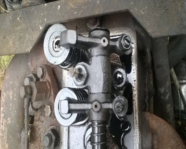

Potrebujem poradiť....môže klepajúci ventil spôsobiť že po cca 3 hodinách práce v rôznych otáčkach povolila horná miska ventilu a tie "polmesiačiky" padli nižšie o cca 0,5cm? Tým sa vlastne uvoľnil ventil.

něco je špatně, podle obrázků a toho co píšeš dochází k potlačení ventilu pístem a tím pádem k "poskočení" zajišťovacích půlměsíčků. Problémů může být několik. Jako první bych prověřil nastavení rozvodů, pak dříky ventilů (jestli v nich ventil nevázne) potom pružiny (jestli to není máslo a tudíž nestačí ventil vrátit) ale podle mně jsou to rozvody, neb jak jsi psal tak oklepané jsou všechny písty. A nebo ještě může být problém v prostoru mezi pístem a ventilem (jak již někdo podotknul) tudíž pokud byl broušen blok a broušena hlava tak došlo ke snížení pracovní výšky a tím pádem se potkává ventil a píst. tudíž změřit přesah pístu v HU a přesahy ventilů. Pokud se brousil blok tak se stáčeli písty, byli to sice desetiny ale dělalo se to, popřípadě se museli utopit sedla ventilů. Jo a ještě prověř jak jsou na tom dosedací plochy vahadel u ventilů, tam bývají někdy schodky a taky to dělá neplechu. Ale máš to na všech, tudíž rozvody, nebo přesahy.
Ať to skládám jak to skládám pokaždé je z toho kulomet

Ide o to že sa to poskladalo avšak bolo počuť že jeden ventil klepe a mechanik povedal že to musí par hodin pobežať a sadnuť si (spomenul že až 50mth). A po troch hodinach chodu povolil ventil ako som už pisal. Vymenila sa miska a polmesiačiky a zatial je to dobre.
