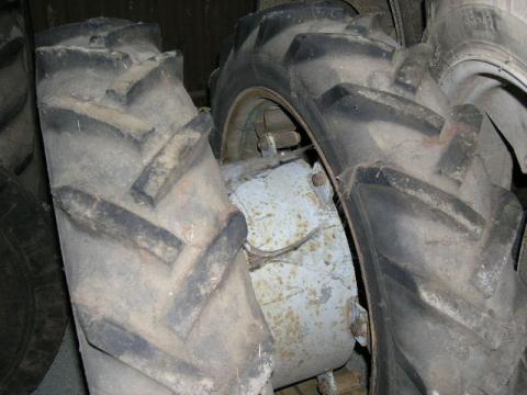

Na traktory TZ boli pre dvojmontáže medzikružia široké asi 20 cm, montáž podobná aku dvojmontáže na š180, tieto medzikružia zo ZT pasujú aj na Crystal, šlo by ich založiť na náboj a potom koleso, no zohnať to tiež nebude jednoduché.
Naviac pri rozšírenom traktore pozor na zaťaženie na FW je rozšírená asi Proxima pri rozsievaní hnojiva sa im zlomila poloos.

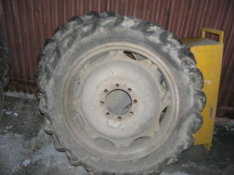

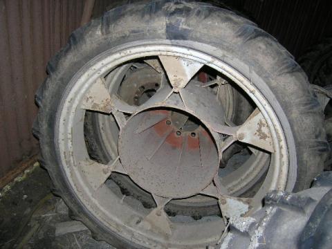

Pokud si dobře pamatuji,tak origo kultivační kola na Krystaly mají podobné středové hvězdy jak na UŘ1kách a dají se roztáhnout poměrně hodně na široko.
