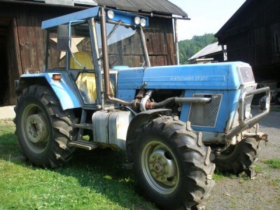

Nové fotky mého ZT 300
https://www.email.cz/download/i/1uRfV1o ... MG0409.JPG
https://www.email.cz/download/i/_tJdvYn ... MG0410.JPG
https://www.email.cz/download/i/FBh0uk4 ... MG0406.JPG
https://www.email.cz/download/i/5U-Uhor ... MG0407.JPG
https://www.email.cz/download/i/0lEW7UI ... MG0408.JPG

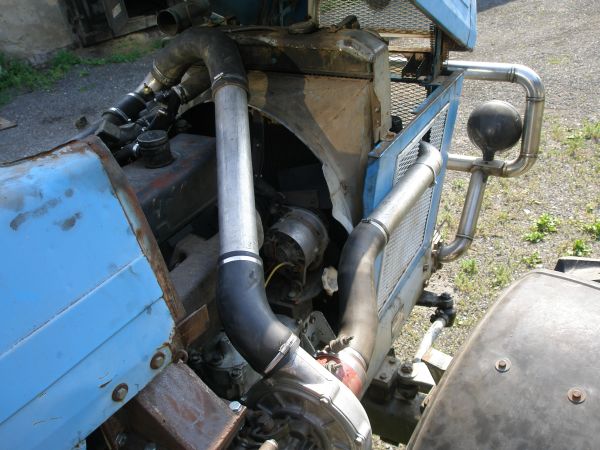

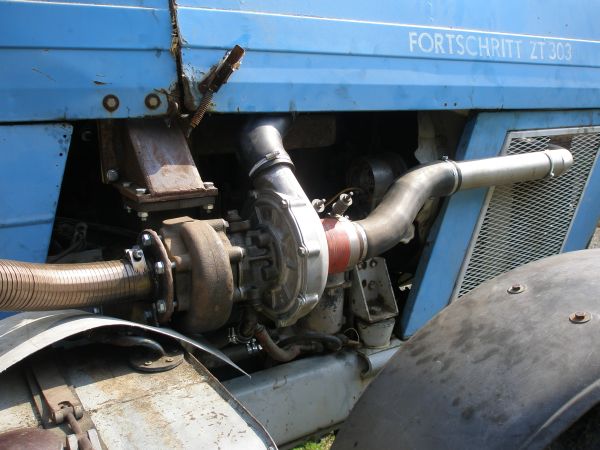

Re: Forschritt ZT 300, 303, 323
Tak dělám to , je to můj koníček při práci opravuju stavební stroje. Děti mám plnoleté i když je mi jen 41 let manželka ma ze me velkou radost že sem furt v garaži
Na škodovce dělam koupletni GO mam nějake plany jak bude vypadat ,ale nevím jak to dopadne
Mam do ní připravený motor 300 koni liaz . Vždycky musím mit u baraku nějaký hrabatko , to sem koupil Warinský ve šrotě .Udělal sem kompetní GO moc práce na tom , všecko sem daval jine rozvaděče 2 okruhy jeden pracovni, jeden ovladací, joysticky , rozvodovku ,jine čerpadla ,lomení hlavního ramene atak dále
Dětíka sem koupil ve šrotě akorat motor byl přišerně zarezlý skerým sem nedokazal nic udělat takže sem tam dal motor z IFI chodí to na něj paradně .Ještě na něj rychtuju nějaky podvozek , abych mohl vyrazit ne jějakou Traktoryadu u nás

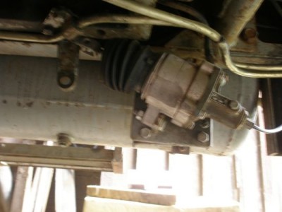

. jo ještě ten přední nahon sem zpprovoznil koupil jsem kus vraku ZT 303 kus převodovky musel jsem to zase koplet rozebrat z pozdrave Pepa z Heřmanova Městce
to ZTčko je opravdu moc pěkné
, je vidět, že se s Tím hrajete a máte můj obdiv. Jen ten čeláček je tam asi jen pro ozdobu

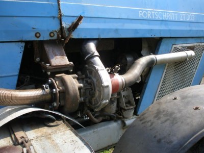

na 80 crystalu jsme měli 019ku a trpěla dost...tady je 014ka to na na traktoru o cca 45 koní silnějším...jen chci říct, že traktor má nad nakladačem v tomhle případku velkou převahu a bál bych se, že ho někde omotam.
Ono hodně bude záležet na mezičlánku.
Tak již začínám zapojovat do procesu i moje druhé ZTéčko:
