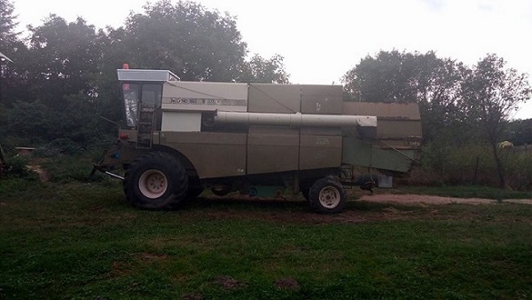

Ahoj vím že zrovna toto sem moc nepatří ale snad mě za to neukřižujete přeci jen je to historie.
Již sem tady mluvil o lakování a mam nějakou představu jak bych to chtěl:) a když sem projížděl fotky kombajnů zjistil sem že již toto zbarvení měli nevím co to bylo zač jen že jsou na fotkách. Jedná se o kombinaci kdy místo bílé je černá. Nevíte někdo něco o nich kam šli zda to byl vývoz ba nějaká výroční série ? S kamarádem co dává do laku 14 jsme na to koukali jako vyoraní že náš nápad již existuje
(fotky sem objevil na facebooku když sem se včera přidal do skupiny fortschritt
Za jakékoliv info budeme radí přeci jen ted asi už něco vytváříme (kopírujem) a není to jen že jsme neměli bílou barvu (případ kamaráda):D
tak bych rád věděl co to vlastně děláme
Re: koupe E516 - E517
Moja tiež neviem čo je za typ ma normalne nalepenu nalepku Fortschritt E 516B nie nastrek ako mali ostatne tiež neviem prečo či je to nejaky vyvoz alebo čo a nikde som podobne nenašiel a na chvoste nema vobec napis.
- Knightjiri
- Příspěvky: 214
- Registrován: 24 úno 2016 10:23
pokud vím tak nástřik měla naposledy e516 ale 516b už měla všude jen samolepky aspon známý má dva tyto vraky vedle sebe a přesně tak to je 16 má nástřik a 16B ma samolepky
Těch variant bylo asi vícero já měl E516B zeleno bílá a na bunkru černobílý vystínovaný trojrozměrný nápis nastříkaný a na zádi to samé v bílo zelené. MDW517 má už samolepky.
