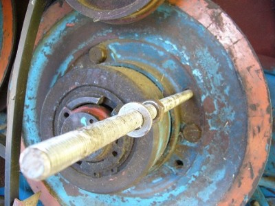

Zdar chlapi mám otázku.. Poslo nám na e514-ke ložisko na bubne no Z tej strany na ktorej je remenica.. Počul som že nato aby som sa dostal K lozisku treba originál stahovak.. Ten však neviem zohnať A chcel by som sa spýtať že či by sa to nedalo aj nejako ináč bez stahovaku.. Vopred Dik...
Příspěvky: 67
Registrován: 16 zář 2009 23:58
Re: buben
Příspěvekod rakosniklubomir » 24 čer 2015 23:46

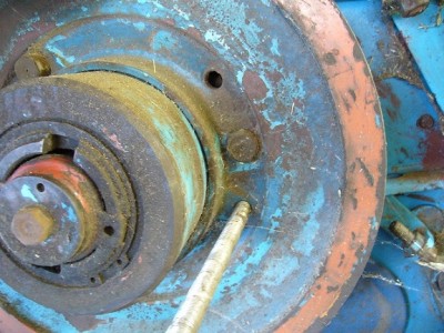

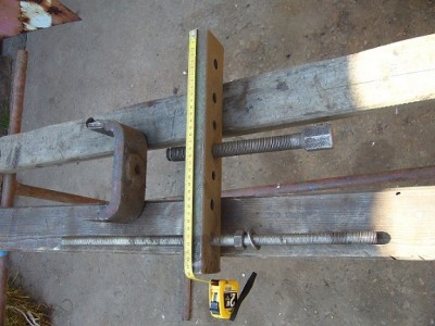

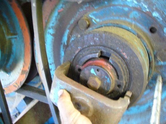

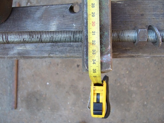

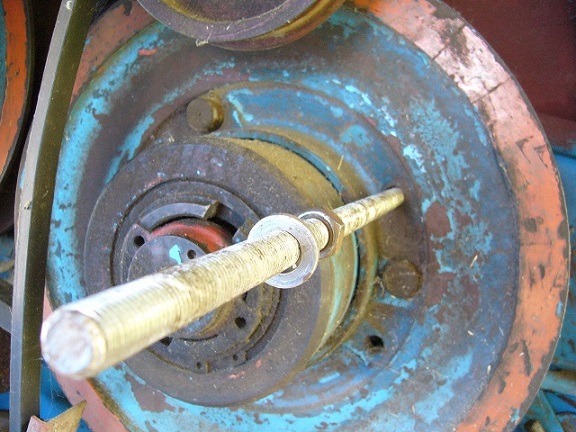

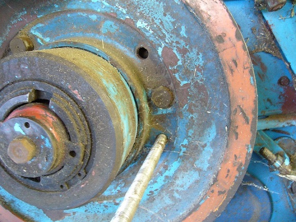

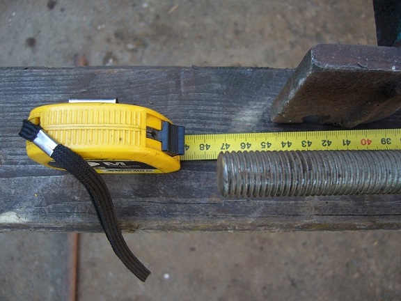

Zdravím,ten stahovák je nutný k demontáži řemenice,jde stáhnout buď celá,nebo ji lze rozebrat po předchozím uvolnění pružiny uvnitř.Řemenice má dvoje díry,jedny se závitem M16 ve vnejší půlce-to je pro demontáž pružiny,další dve díry jsou průchozí a jsou proti nim dvě díry se závitem M 16 v zadní půlce řemenice-tam se dají šrouby stahováku při d stažení kompletní řemenice -při tom za žádnou cenu nesmí vyskočit ta velká segrovka z náboje.Viděl jsem jednoho co mu to vycestovalo do obličeje,nevypadal pěkně.Stahovák bych musel aspoň vyfotit pro představu,jinak není těžké ho udělat,jen je třeba vysoustružit šroub stahováku,pak stačí jen vrtačka a pila.

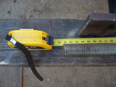

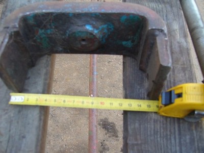

Příspěvekod rakosniklubomir » 01 črc 2015 10:16
Slíbené obrázky
