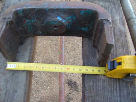

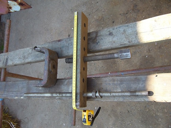

Zdravím,ten stahovák je nutný k demontáži řemenice,jde stáhnout buď celá,nebo ji lze rozebrat po předchozím uvolnění pružiny uvnitř.Řemenice má dvoje díry,jedny se závitem M16 ve vnejší půlce-to je pro demontáž pružiny,další dve díry jsou průchozí a jsou proti nim dvě díry se závitem M 16 v zadní půlce řemenice-tam se dají šrouby stahováku při d stažení kompletní řemenice -při tom za žádnou cenu nesmí vyskočit ta velká segrovka z náboje.Viděl jsem jednoho co mu to vycestovalo do obličeje,nevypadal pěkně.Stahovák bych musel aspoň vyfotit pro představu,jinak není těžké ho udělat,jen je třeba vysoustružit šroub stahováku,pak stačí jen vrtačka a pila.

zítra vám to vyfotím a vyvěsím
