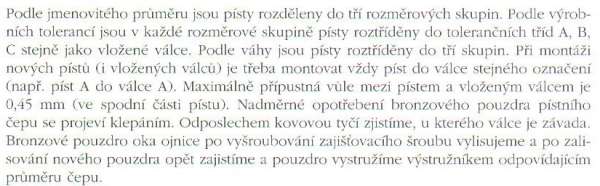

A tu váhovou skupinu zjistím jak? Mám na pístech 3 x A a 1 x B (motor 5501) Myslel jsem, že ta značka určuje jen toleranční třídu průměru pístu.
Re: Zetor 5645 - montáž pístů
rozměrová skupina je pěkná, ale čím větší píst tím větší váha. Vliv setrvačných sil a podobné fyzikální vlastnosti jsou holt tvrdé. osobně jsem čekal na stejnou skupinu týden (dělal jsem 16145) protože byly 4ks B a 2ks A. Každopádně nás vždy učili že zásadně stejné sady do jednoho motoru, ale už jsem ze školy nějaký ten pátek a možná se něco změnilo (o čemž ale pochybuji)
dovolil bych si citovat:
značení pístu obsahuje
-označení výrobce
-značku pro správnou polohu pístu
-rozměrové označení pístu
-označení toleranční třídy v rámci rozměru (A,B,C)
-hmotnostní skupinu pístu, bývají většinou 2 nebo 3 hmotnostní skupiny označené číselně arabskou nebo římskou číslicí.
Toliko citace z "brožury"
Rozdíl mezi písty býval předepsán mezi 1až 5 gramy- zkus to zvážit a uvidíš.
-označení výrobce

OK pane
Zvážit to bude asi nejrozumnější a pak se uvidí. Každopádně díky
pokud jsi to sehnal oficiálně a prodejce je rozumný tak ti vyjde vstříc a ty mu vrátíš rozměr tak aby jsi měl sadu komplet- je to nejlepší řešení.

je uplne jedno kam smeruje nalitek ani by nevadilo jestli bude kazdy jinam ale co vadi je rozdilna tolerance pistu na jednom motoru je potreba dat stejne tolerance a pro jistotu zvazit vybrat ze sady ten nejlehci a u ostatnich ubrat material osobne bych u prodejce vymenil za stejne pismeno on sice zetor neni az tak fajnovy ale kdyz uz se to dela tak nema vyznam to osidit
