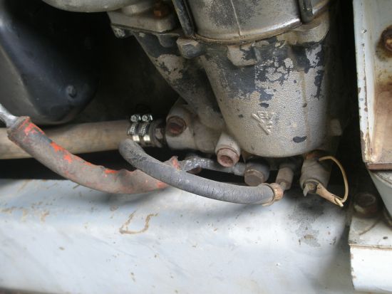

zdar panove potřeboval bych poradit když pustim čerpadlo hydrauliky a dam funkci ramena nahoru tak se nic nedeje musim přidat hodne plin a začne to zvedat když ho zatižim  začne to vnem rachotit přitom sem ho přetesnoval a nic špatneho sem tam nenašel
		Re: Forschritt ZT 300, 303, 323
Ahoj, rachot ide z cerpadla, alebo s rozvádzača? S čerpadlom okrem netesného semeringu a poklesu tlaku vplyvom opotrebenia som nemal problém. To čo píšeš mi pripadá ako keby si tam nemal dosť oleja, ale predpokladám, že si olej pozeral. Rozvádzač, ak je regulačný ventil v medzipolohe zvykne vydávať nepríjemné zvuky, ale bez ohľadu na funkčnosť vnútorného či vonkajšieho okruhu.
no ještě to budu poslouchat ozejva se to v cele kabině ale proč ta hydraulika nema silu olej tam je protože sem to ted hlidal protože mně propouštel simering na čerpadelku na řizeni  a olej mně to přepustilo do převodovky tak sem to přetesnoval
Čerpadlom servoriadenia môže pretekať olej do prevodovky, ale to môže tieč hlavným čerpadlom hydrauliky, tam tiež tesní semering. Obal čerpadla je prepojený s olejovou nádržou aj tenkou hadicou, ktorou je jednak čerpadlo mazané a jednak sa ňou vracia do nádrže olej, ktorý sa preplačí popri piestikoch. Ak by sa táto hadica zrušila, mohla by to byť príčina hluku čerpadla, ale aj jeho poškodenia.
Blbá poloha regulačného ventylu môže byť zdrojom hluku, ale tento ventil ovláda len vetvu čerpadla s malým prietokom oleja, ktorá nemá vplyv na hlavnú vetvu (vonkajšie a vnútorný okruh).
nemnel bych změřit tlak jakej by to mnělo mit   že bych zrychtoval budik do vyvodu na sklapěni a mněl bych to změřit
To je dobrý nápad, tlak by mal byť 15 MPa, aspoň na tolko by mal byť nastavený poistný ventil, ja som doma nameral 14 za studena. A ten rachot sa nejako nemení so zaťažením čerpadla, keď dáš trebárz vyklápať vlek, bez pripojenej rýchlospojky, alebo prídu ramená do koncovej polohy.
