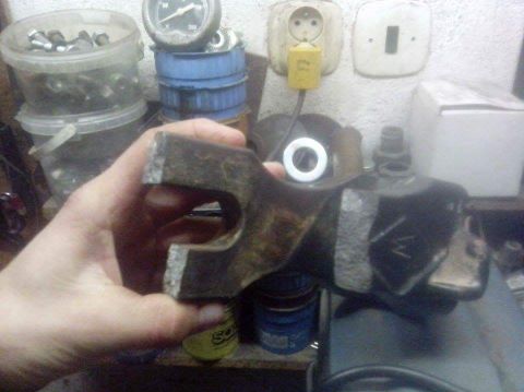

Re: Závady na traktorech CASE
Při dnešním orání a zvedání pluhu se ozvala ranka ,rameno patří na traktor case maxxum 140
