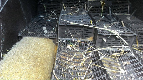

zdar ludia, mam taky jeden maly problem s mensim zabivanim vytrasadiel na 514 obcas je to slnecnikom ale hlavny problem mam ked mlatim ozimny jacmen... pridavam foto ako sa osiny naukladaju a zabiju cele vytrasadla... budem vdacny za rady ako tomu predist alebo ako sa to da riesit lebo akonahle sa zabiju vsetky vytrasadla tak uz neplnia funkciu a vznikaju mensie problemy niekedy sa podari aj kompletne zabitie=zabubnovanie :mrgreen: vopred dakujem

pridavam foto

Máš vevnitř klíňáky?

Připadaj mně ty vytřásadla dost zmordovaný, samozřejmně namontovat klíňáky, a co údržba ? co ty klacky to je řepka ještě od loňska?
Jinak osiny se cpou i v novejch kombajnech, prostě to chce čistit.

co su tie klinaky?

Vemeš starej pojezdovej klínovej řemen , uřízneš ho jak je dlouhé vytřásadlo a jednu stranu namontuješ do vnitřku vytřásadla na konec dna, jeden šroub M8 a velkoplošné podložky, drudá strana zůstane volná(dolní). Jak se vytřásadlo točí tak řemen poskakuje a čistí.

staré dlouhé klínové řemeny, přeříznout a do každého vytřasadla natáhnout jeden, a na konci vzadu ho chytit ke dnu 8-10 kou šroubkem....taky Vám na vystřasadlech úplně chybí středové hřebeny ( ale ty by na tohle neměli asi vliv)

aha tak dik za rady.. skusim tie klinaky... :mrgreen:
