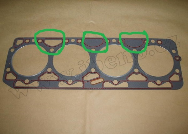

Zdravím, mal by som otázku ohľadom sacieho filtra u týchto strojoch... hľadal som na fóre, ale nenašiel som tak dúfam , že nevadí že zakladam novú tému... k veci: takže, práve pracujem na GO motora na zetore 8011 a premýšľal som nad tým sacím filtrom čo tam je... že či to je dostatočná ochrana a aj ak ano, tak je to dosť mohutná vec a či by sa dalo na tieto motory dať suchý filter sania ako to maju už dnešné traktory.. a ešte taka drobnosť kúpil som tesnenie hlavy (pridam foto z internetu) na starom bola iba jedna diera ako je na foto a na novom tesneni nieje ani jedna diera je to v poriadku? su to diery na vodu a na motore su diery iba na tesneni nie... za každý názor a radu vám ďakujem...

Co sa tyka tesnenia v lete mi robili majstri z sts motor na crystali s celnakom a pamatam si ze tie diery tam vysekavali.

Vždy jsem dával těsnění pod hlavu s jednou dírou(jako na obrázku), je to kvůli cyrkulaci resp. chlazení posledního válce aby chladící kapalina protékala okolo všech válců rovnoměrněji a ne jen okolo nejbližších k vodní pumpě .Pokud se vysekaly všechny tak se poslední válec (u kabiny ) špatně chladil a zapékal se, zvlášť u stovek to byl docela problém.

K10 píše:Vždy jsem dával těsnění pod hlavu s jednou dírou(jako na obrázku), je to kvůli cyrkulaci resp. chlazení posledního válce aby chladící kapalina protékala okolo všech válců rovnoměrněji a ne jen okolo nejbližších k vodní pumpě .Pokud se vysekaly všechny tak se poslední válec (u kabiny ) špatně chladil a zapékal se, zvlášť u stovek to byl docela problém.
To co pises dava zmysel.
Len preco to potom ti dvaja vysekali, este ma zdrbali ze preco nebolo predosle tesnenie vysekane.

suchý filtr je lepší, jak na údržbu, tak na čistotu vzduchu. A ohledně těsnění, nic nevysekávat. Když se to vyseká, tak nechladí poslední válce, voda musí totiž obtéct válce a pak jde do hlavy, pokud se to proseká tak využije nejmenší odpor a hned u prvního válce jde do hlavy. Já to prosekl u 16145 jen nad ohřívacím tělískem 8mm lochajznou

krystalak píše:a preco na mojom novom neni ani jedna diera?
Toto by som aj ja rad vedel. Doteraz sme si vzdy motory vlozkovali sami ale tento bol chyteny aj na kluke a este aj v sezone tak som ich zavolal. Ja som nikdy tie diery nerobil, nie preto ze by som bol odbornik ale vobec som netusil ze sa ma alebo nema nieco vysekavat.
