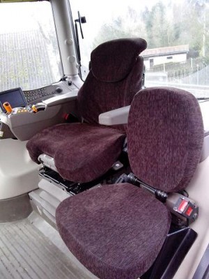

před časem jsem tady psal o potazích. Navlíknout je bylo jednoduché, tedy az na spodni polštář sedačky řidiče, to byl docela porod. Ale ted už sedí dobře ..... tahle sada stála cca 1600 Kč i s poštovnym
Re: Sedačka Grammer
docela ranec, ale jak to funguje, respektive jaký je to matroš, aby to nezadusilo origoš funkci dýchání a v létě se nemusel v zadních partiích mazat rybylkou
Ať to skládám jak to skládám pokaždé je z toho kulomet
Re: Sedačka Grammer
bold píše:docela ranec, ale jak to funguje, respektive jaký je to matroš, aby to nezadusilo origoš funkci dýchání a v létě se nemusel v zadních partiích mazat rybylkou
Potah se stahuje takovyma tkaničkama. Šlo by to natahnout na hulváta pres ovladaci prvky sedačky, ale vypadalo by to blbě navíc by mi to spínalo tvarování opěrky a vyhřívání, tak jsem sundal kazdy polstař zvlášt, navlekl to na nej a zpět ho našrouboval už potažený. Materiál (nevyznam se) je z vrchni strany jakoby hrubší manšestr, zespod hladký, určitě je prodyšný. Už jsem je měl i na bývalem traktoru 7 let a ničim jsem se nemazal
