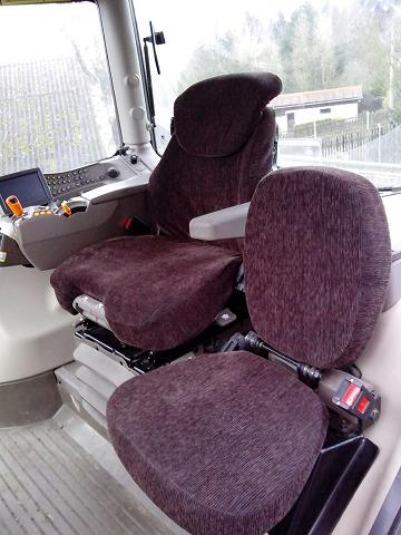

před časem jsem tady psal o potazích. Navlíknout je bylo jednoduché, tedy az na spodni polštář sedačky řidiče, to byl docela porod. Ale ted už sedí dobře ..... tahle sada stála cca 1600 Kč i s poštovnym

docela ranec, ale jak to funguje, respektive jaký je to matroš, aby to nezadusilo origoš funkci dýchání a v létě se nemusel v zadních partiích mazat rybylkou :lol:

bold píše:docela ranec, ale jak to funguje, respektive jaký je to matroš, aby to nezadusilo origoš funkci dýchání a v létě se nemusel v zadních partiích mazat rybylkou :lol:
Potah se stahuje takovyma tkaničkama. Šlo by to natahnout na hulváta pres ovladaci prvky sedačky, ale vypadalo by to blbě navíc by mi to spínalo tvarování opěrky a vyhřívání, tak jsem sundal kazdy polstař zvlášt, navlekl to na nej a zpět ho našrouboval už potažený. Materiál (nevyznam se) je z vrchni strany jakoby hrubší manšestr, zespod hladký, určitě je prodyšný. Už jsem je měl i na bývalem traktoru 7 let a ničim jsem se nemazal :lol:
