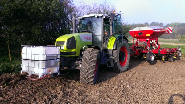

kutilské dotvoření nádrže na co4- páč rám je dost namožený od původního majitele který vozil nádrž na stroji

Vypadá to dobře, ale aby Ti netrpěla přední náprava a nebo si ji někde neztratil, až se tam bude " přelejvat" dam ze strany na stranu, tak to budou asi celkem rázy. Výhled asi taky nebude nejlepší. To je 600l ta nádrž?

Podle mě je to jumbo na 1000l. Výhled nemusí mít špatnej. Rázy můžou být, ale tak pak záleží na obsluze, jak se s tim popere. Vypadá to zajímavě bolde.

nádrž je pouhých 600l z důvodu přesunutí těžiště co nejblíž přední nápravě. (proto je otočená bokem) Sundáno cca 600kg závaží takže se to nepřetěžuje až tak.Distribuce je provedená hadicí, ktarážto byla součástí stroje od předchozího majitele a pod traktorem je klasická plastová trubka na vodu o průměru 40mm. důležité je první naplnění provést do plna aby se to celé odvzdušnilo, neboť po poklesu hladiny je čerpadlo nahoře. Chci to doplnit přetlakováním. funguje to celkem dobře. Uvidíme jak bude vypadat porost.
