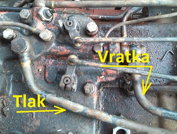

nechci zakládat nove téma,ale tedka na moji 10045 turbo potrebuju dat zesilenou hydrauliku,ona to spis byla 8045 takze je tam ten stary typ hydrauliky kde na viku jsou 2 vyyvody na rychlosppojky a jeden který vede stoho ¨regulačního ventilu do vika..tak se chci zeptat jestli stoho muzu brat tlak pro pridavne pisty??nebo to viko musí byt proste jiné:(coz snad ne:(co mam ¨par fotek vik tak nektere mají prave ste kostky dvojitou trubku a stoho vedou pro pridavny pist a jsou dva vstupy na viku ste kostky,vika..tak jsem stoho trosku jelen..tedka tam budu davat uz ten novejsi typ te kostky snad bude pasovat jak ma...dik moc za radu celkem to specha

víko by mělo být stejné. vyfotil jsem ti, jak to mám na 161. přepad z pístů napojíš na tu zátku co je v zadu na rozvodovce (tam co se poklepává, když nechce jít hydraulika dolů)

prosimte ste kostkyco vede ta trubka na pridavnou ta fajfka,aje nani ten prutokovy sroub..tak ten otvor je slepy??slouží pouze na prichyceni k viku nebo je pruchozi a s rozvadece jde donho taki tlak??zevnitř ja tam mam, jen diru bez zavitu..takze bych zavit udelal a jeto:)snad to tak je?ajeste prosimte jak mas na konci to tecko na pravy a levy pist,tak to mas normalne jako rychlospojku vedene?ze stim vpoho muzes klopit vlek atd??a ještě jedna otázečka ste kostky ten pravy vyvod je tusim nejaky tlakovy ventil pokud se nepletu? a ma vest do prepadu je tak?nebo je možno pouzit také jako rychlospojku?

1)Ten prutokový šroub vede do rozvaděče, je to nějaký ventil (nejspíš pojistný, nějak si to nemůžu uvědomit) takže ne, není to jen přichycení trubky
2)ano, rychlospojka je normálně funkční. Vlek jsem sice sklápět nezkoušel, ale znamenák na sečce s tím normálně přehazuju. Mám to na jedný páce a při zdvihnutí sečky to rovnou přehodí znamenák a nemusím na to myslet.
3) Ten pravý vývod je pojistný ventil pístu a vede do přepadu. Rychlospojku u toho průtokáče vzadu na rozvodovce mám taky a může sloužit jako přímý přepad do rozvodovky.

aha tak tojsi me vůbec nepotesil:( tim zeto vede nekam do rozvadece:(ja sem se uz tesil zejeto jen pro prichyceni,..ale prece jeto spojeno ve stejnem okruhu..takze kdybych to dal bez toho,tak nevim coto bude delat,zitra skocim knam do zetoru a poptam se chlapu jestli to nejak nekdyuz resili...fak tam potrebuju tu zesilenou dat a nemam jak..a rekni mi kam se potom montuje olejovy chladic?to uz vůbec nechapu

zkus kdyžtak vyfotit trubky na víku hydrauliky jak je máš ty. třeba by se tam někde dalo vymyslet jiný připojení. pokud se nepletu, tak bys měl mít něco takovýho: http://stroje.bazos.cz/inzerat/38993598 ... rystal.php

jeto presne ta co jsi poslal podle meto byto slo vzit ste kostky,ale davam uz tam tu novou co mas ty na fotce ale mam ccelkem strach stoho pojistaku co vede do toho prepadu zemi bude moc propoustet olej pod velkym tlakem nebo ne?ja si myslim ze když to vemu stoho vstupu dote kostky tak byto mělo fachcit.

co je vstup, tam bych normálně dal rozdvojení-buď před "kostku", nebo hned za rozvaděč a mělo by to makat. přepad z pomocných pístů napojit zezadu do rozvodovky a je to
akorát koukni na konzolu, jestli máš čepy (díry na čepy) na pomocný písty po obou stranách. nejsem si úplně jistej, ale 80 měla snad jen na jedný straně. v tom případě by tam šel jen jeden píst

tak jeto jak rikas,dam to normalne od te kostky tecko a a napojim pisty,dnes mito potrdil mechos v zetoru..v origo je tam jen nejaky jistici ventil v rozvadeci..proti razum nebo tak něco:)no vte konzoli mam jen jeden cep ale prijde mi ze není origo:(je tam navareny..tak na druhé strane to doladim taki tak nejak hlavne to musim nejak zestelovat at jeto presne:)dik za rady zatym
